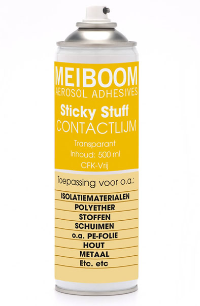

Beitrag #196 von kwk36 » 17.04.2015, 09:56
Markus_E schrieb: keiner. Pattex Kraftkleber Classic ist die beste Wahl. alles andere hat nicht gehalten bis jetzt
Doch: http://www.meiboom.eu/Stoffering
Allerdings nur in VEs von 12 Stück erhältlich. Vielleicht kann man ne Forumsammelbestellung machen. Ist nicht ganz so günstig....

Beitrag #197 von Markus_E » 17.04.2015, 10:25
tschuldigung aber wenn ein Sprühkleber so heisst, gepaart mit ich denke Holländisch. Das hat heute mein Tag erheitert

Beitrag #201 von kwk36 » 17.04.2015, 11:25
Markus_E schrieb: tschuldigung aber wenn ein Sprühkleber so heisst, gepaart mit ich denke Holländisch. Das hat heute mein Tag erheitert
Du Chaot. :) Was kann ich für unsere Nachbarn? Jedenfalls klebt das Zeug wie Teufel. Die anderen Kleber bekommt man auch in Sprühdosen, auf Bestellung klicken, im neuen Fenster sind die Kanister und Dosen.
Beitrag #202 von Markus_E » 17.04.2015, 11:42
Och lass mich doch. Ich finds ja cool.

Beitrag #209 von blackmagic57 » 17.04.2015, 22:26
Am Cadillac und am Packard, sowie an einigen Polstermöbeln hab ich viel mit diesem Sprühkleber gemacht.
Der ist hitzefest bis ca. 80° und klebt richtig gut, wenn man ihn beidseitig aufsprüht und genügend ablüften lässt.
Dem würde ich sogar nen Dachhimmel anvertrauen.

Beitrag #210 von grauhst » 17.04.2015, 22:41
80°C reicht nicht bei nem Dachhimmel. Musste die Erfahrung bei meinem Dach machen.
