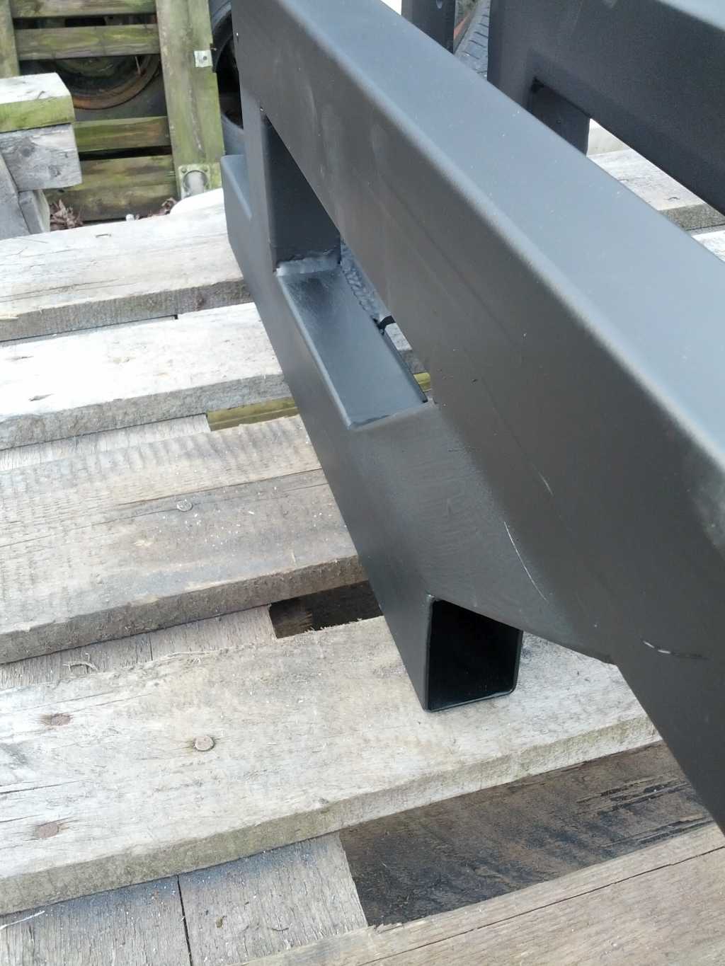

...für ein womo einen mopedträger gebaut..... die stoßstange wird zum raus ziehen , auflage rauf und moped raufstellen.... denk das sollte auch ein moped mit 200 kg tragen können...

Wenn kein Vollmaterial wird das mit dem Moped wohl nix werden ;)

Ich hätte da bedenken wegen der Verschraubung, wenn der Halter ausgezogen ist, kommt da ne ganz schöne Hebelwirkung auf die vier Schrauben am Halter....

die verschraubung hinten ist mit 8stk. M10 10.9 schrauben an den originalen ahk befestigungs aufnahmen verankert... kurz hinter der stoßstange kommen noch 2stk M12 10.9 zum ausgleichen und abfangen .... das ganze hat dann einen hebelweg von.... 50cm.....

...den träger mit reserveradhalter eingeschoben/verschraubt... jetzt noch riffelblech kanten und verzurrösen verschrauben.....
